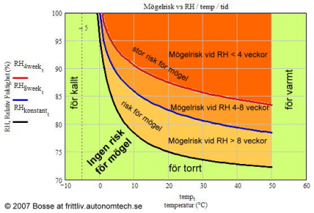

Påverkas till viss del av luftcirkulationen också. Vid Stillastående luft så ökar risken. Men var försiktig med att vädra in varm luft från utsidan som kan innehålla mer fukt än den kalla inne i bilen.
En bra graf från ingbe.
