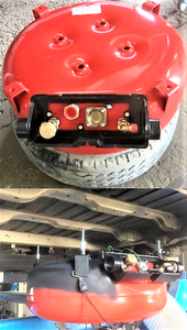

Funderar på en sak. Det finns ju elverk som går på gasol (LPG) som lämnar både 12 och 240 volt som är tystare än bensin. och det finns en fast LPG tank som passar där reservhjulet sitter på en Plåtis.
Hmm! Om man monterar en fast LPG tank under bilen och stoppar in ett elverk (ex. vanlig lite ombyggd Honda elverk till LPG) i gasolutrymmet tror jag skulle vara en kanonlösning. Ett ganska tyst elverk i ett ventilerat utrymme. Skulle lösa många mulna dagar när man inte står på el. :)
Finns det åsikter om detta? Positiva eller negativa, så vore det kul att höra.

Oops! Och jag trodde att sista bilden på en montering, var från din bil! Konstig montering för övrigt eller är det en passning eller bildmontage?

Sakte i svingene grabbar. Alle bensin motorer med forgasser kan konverteres til LPG drift, avhengig av størrelsen så kan det fungere med gassform eller flytende gass til motoren. En bilmotor alltid på flytende, en småmotor opp til et volum på gass - eksakt grense vet jeg ikke. Denne todelingen gjør at en ikke uten videre kan benytte en tank beregnet på drift av bilmotor sammen med en regulator for 30 mbar, en må ha et annet uttak for gass. De resevehjuls tankene jeg har sett hadde uttaksrør som hentet ut flytende fra bunnen av tanken, mens en for regulator trenger uttak fra toppen av tanken.

STAKO's 55 liter reservhjulstank kan fyllas med 44 liter LPG. Här finns alltså 11 liter utrymme för förgasning.
Men jag kom på en annan invändning:
Mina Alugastankar står i ett "gasolskåp" som jag numera har möjlighet att ge lite varmluftsvärme när temperaturen går under 5 gr.C. Söder om Skandinavien kan LPGblandningen innehålla 60% butan och 40% propan (även andra förhållanden finns). Detta innebär att efter en längre tid i "kyla" och några tankningar ökar butanmängden i tankarna då propan förgasas först när det blir kallare. I mitt uppvärmda skåp eller i husbilar där gasflaskorna står i varma avdelningen är det inga problem. Men med Stakotanken under bilen kan det hända att butan i LPG inte förgasar när det blir kallare.
Innan jag tillförde varmluftsslang till gasolskåpet har jag råkat ut för driftstörningar, vintertid på stranden i Grekland vid temperaturer mellan -2 och +5.
Vintertid i Sverige är detta inget problem ty LPG = 100% propan. Men har man tankat LPG söderut och vistas i Norden (vintertid) kan det bli problem med Stakotanken som inte går att värma lika enkelt som gasolskåpet.
