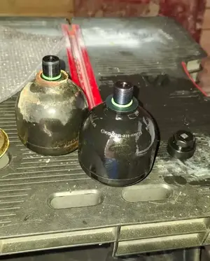

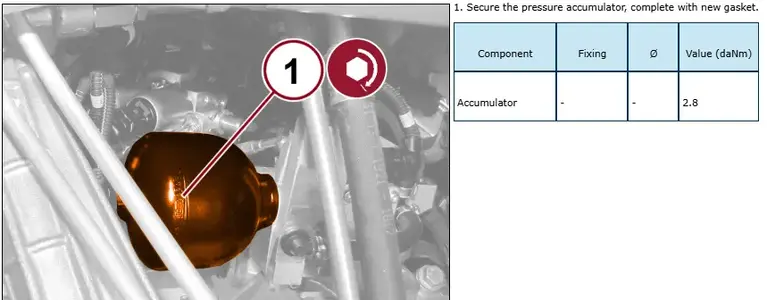

Föreslår även byte av tryckakumelator, efter 10år och tusentals växlingar så har den tappat påtagliga delar av sin förmåga.
Byts från vänster främre hjulhus, sitter ovanpå växellådan enl bild.

Tack för bra tips! Har haft min plåtis sen ny och kört nästan 12.000 mil på 9 år och jag ”tantkör” inte ;) så det kan nog vara bra att även byta tryckackumulatorn som du föreslår.

Ja, byte av tryckackumulator efter 10 år är något jag också siktar på, har nu två år kvar. Jag har kollat kapaciteten några gånger, den har avtagit med ungefär 5% på 3 år. Så med tanke på den takten skulle jag kunna vänta längre än 10 år, men sannolikheten för att membranet i den plötsligt går sönder ökar rimligen med tiden.

Vilket moment ska den dras med?
