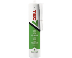

Vilket sorts Lim? skriv gärna mer specifikt märke mm
Vågar inte svara rakt av. Tänkte dock montera markis själv förra året men det blev inte av. Har för mig att jag rekommenderades TEC 7 av husbilsfirman men är inte säker. Det kan också ha varit Sikaflex jag tipsades om. Men man limmar ju inte bara. På Fiammas markiser kan man beställa en skena som är lika lång som markisen istället för de medföljande fästena som är betydligt kortare. Skenan fäster man med två eller tre genomgående bultar beroende på längd plus flera icke genomgående skruvar plus rikligt med monteringslim.
