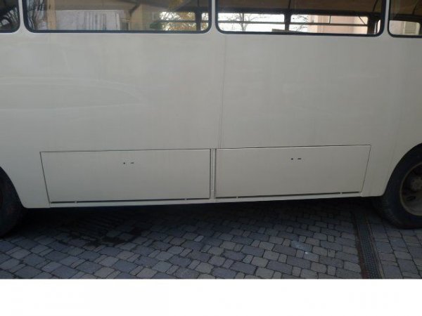

Vi vill installera en fast lpg flaska/tank. Till kylskåp/ugn/spis. Jag har sett en bild på en Morelo Liner som hade en liggande gastank. Har någon nån erfarenhet med det? Jag vet att en flaska inte får ligga men om man installerar en tank?? Detta för att våran buss som vi bygger om till husbil inte har mer höjdplats än 45cm i utrymmena under bussen.

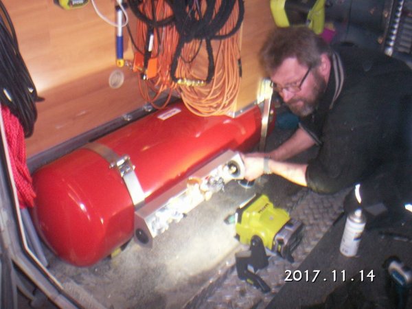

Denna fick jag insatt i november (i "garaget"), av nämnda företag!!
Hur stor är den? Hur länge räcker den för er och vad använder ni den till? Vad var kostnaden om jag får fråga? Jag är såååå glad , detta är precis sån vi behöver!!!! Tacksam för svar! Jag ska ringa till synen idag. /Lobke

Hej! Vi köpte en LPG tank hos DeWitSchijndel i Nederländerna. De har skickat den mot frakt. Den kostade där ungefär lika mycket som Wynen i Tyskland. Men jag tyckte det va lättare från DeWitSchijndel eftersom jag pratar nederländska och jag behövde mycket mer saker. Köpte ac och gasvärmaren på samma gång. Fick en pallet hit. Nu har vi lagt alla gasslangar själv , svetsat fast tanken i en speciell fäste och sen är det bara alla kopplingar kvar. Kopplingarna och provtryckning ska en specialkost här i Sverige göra. Vi köpte en 120 L tank med massa tillbehör, som Truma filter och Truma Control (så att vi kan använda gas när vi kör) och gasslang mm. Tror allt detta kostade 7500kr ex frakt (1000kr). DeWitSchijndel installerar inte , då får du gå till Wynen. Men här Fogas i Älvsjö kan hjälpa till.
