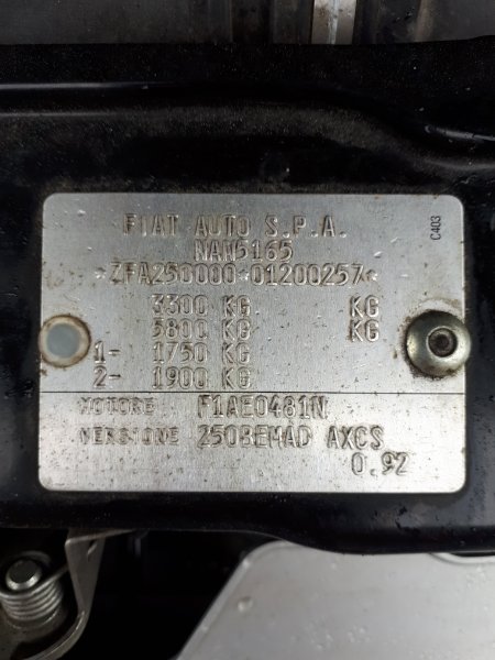

Hej Vänner:)
Min fråga är säkert ställd flera gånger, har snabbkollat i forumet utan att hitta svar.
För en månad sedan bytte vi upp oss till en nyare HB.
Elnagh Baron 420 L -08, Med totalvikt på 3300 kg.
Då det utöver allt annat vikt ätande utrustning, även e monterad AC till Bo delen, e det inte mycket last vikt kvar.
Min fundering är vilka möjligheter som finns för att på ett enkelt sätt öka lastvikten.
I motor rummet finns en skyllt med lite olika vikt benämningar däribland en siffra som säger 5800 kg, Innebär detta att jag skulle kunna öka totalvikten till 5800 kg.
Bifogar bild på skylten.
Tacksam för svar/ Eivind

De 5800 er vogntogvekt, teoretisk så er summen av aksellastene 3450 kg. Dette tyder på et lett chassis og med det små muligheter for øking av totalvekt.

1750+1900= 3650kg
Max släpvagnsvikt 5800-3300= 2500kg
Finns ju utrymme att väga upp 350kg men det kan bara Elnagh svara på om det går eller ev. Goldsmitt med nya fjädrar kan fixa nytt intyg.

Jag hade en Fiat X230Light -2000 innan, den hade samma axeltryck men enligt fiat sverige var den redan "höjd" från 3200 till 3400kg, 3500 var inte möjligt.
Bara för att axellasterna medger en större totalvikt så betyder inte det att helheten gör det.
Ta min ford tex, den har 1750+2600=4350kg axellaster, men max tillåten totalvikt är ändå bara 3850kg
Men undersök med generalagenten om det går få fram ett COC dokument som medger höjning av totalvikten!

Jag upplever efter uppvägningskontroll av flera tidigare intressanta köpobjekt,
att axlarnas kapacitet är underordnat.
Chassiet bestämmer oftast ifall uppvägning är möjlig, bromsar, fjädring m.m.
Sen att chassin byggs med axlar som har marginaler upp till totalvikt är nog ett måste, då viktfördelningen när fordonen lastas annars lätt skapar överbelastning på enskild axel.
