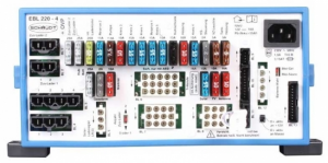

Hej, jag har en Argos 747-2 -09 och sist jag var ute med bilen slutade lamporna och 12 voltsuttaget i köksdelen att fungera. Nån som vet om det finns en specifik säkring för dessa?

Det är inte fiats installation min har i EBL som far när man trycker in nån trasig pryl i 12 v uttaget.
Jag tror att det var det som hände. Jag tyckte att det knäppte till lite när jag kopplade in WIFI routern, som dock inte är trasig då den fungerar fint i 2 andra cigguttag.
Du råkar inte veta på rak arm vilken säkring det är (om vi har likadana bilar)?
borde synas eller så måste mäta säkringarna

Bytte mina säkringar till dessa som indikerar när den är trasig
