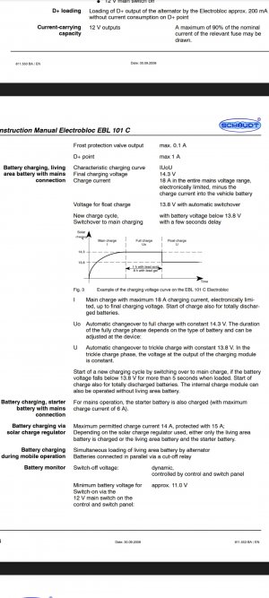

Om du har schaudt EBL så går den över till underhållsladdning efter 4 eller 8 timmar beroende på vilket läge den är inställd på...
Efter det en underhållsladdning på lägre volt.
Tompan60
1.748
Solna
30589
14,6 volt måste laddaren ge för att batteriet skall laddas fullt.
Stämmer bra. Jag har AGM i min husbil. Har vart i kontakt med Udo Lang på schaudt. I mitt fall ska laddaren vara på gel läget för att den då längre laddningen ska kompensera för lägre volt.
Har ingen aning om hur EBL hanterar litium batterier som det var frågan om i tråden. Finns många nyare EBL som kanske kan hantera litium. Min gör det inte.
Trådskaparen får kolla vilken EBL som är i husbilen. (Tex.100, 230) Skriv sen här kanske jag eller någon annan kan hjälpa. Ev behövs det en särskild 230 laddare för batteriet.
