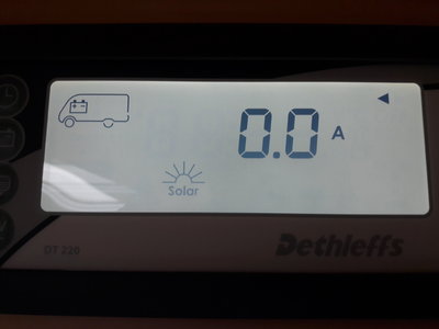

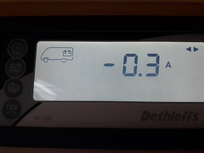

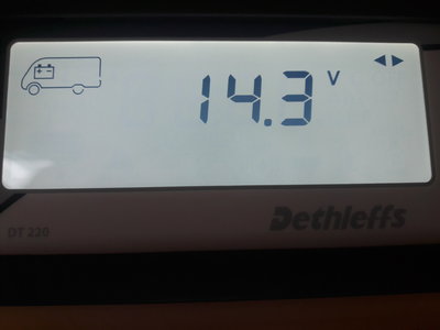

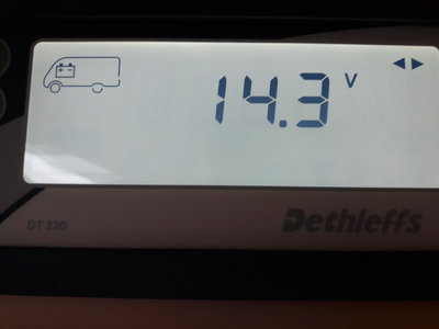

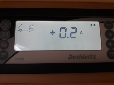

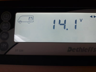

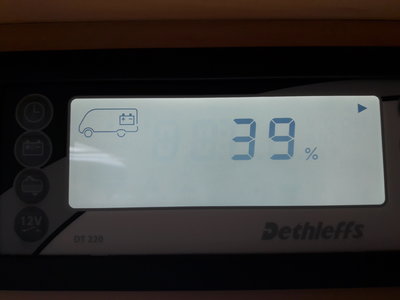

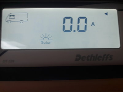

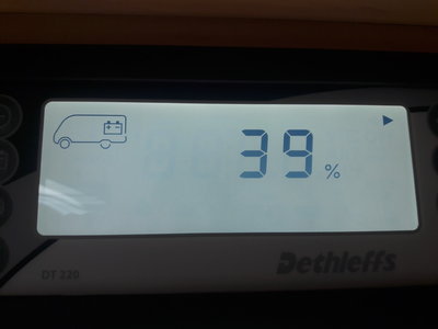

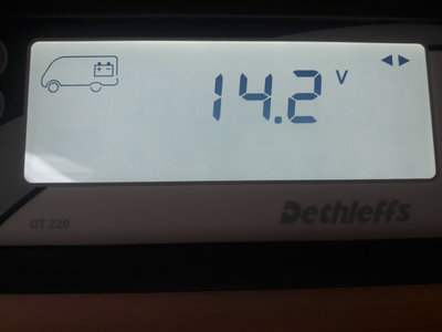

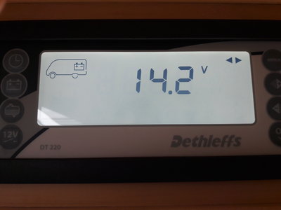

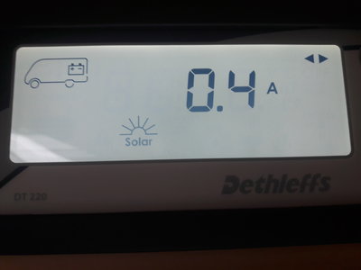

Efter att hb stått under tak samt omsluten med en presenning i vinter, har den nu plockats fram. Under vinteridet har jag kopplat till extern el ca en gång/månad. Samma rutin varje vinter u.a.
När jag kontrollerade hur pass batterierna klarat sig visade det sig att det fanns tillräckligt för att starta bilen. Lite trögt men den startade. Dock låg procentsiffran på 47% på onsdagen dennes. Inget konstigt i och för sig. Hade inte laddat med ext el på tre veckor. Kopplade då ext el, för att idag söndag kontrollera laddningen.
Resultat: 39% (?) enl display. Nöjde mig med att ta bilder för att delge HB-klubbens kunskapsbank mitt dilemma.
Tänker mig att mäta upp allt som går att mäta utan att skruva sönder nå't i ett första steg.
Bifogar bilder på displayen. Tagna idag söndag.
Fråga: Vad står siffran 39% för egentligen. Har aldrig funderat på detta då den alltid har stått mellan 95 och 100.
100% mitt på dagen 95% på morgonen under alla år vi haft hb.
Min fundering är varför det sjunker från 47% till 39% trots att ext el är inkopplad. Batterierna tycks vara fulladdade.
När ni ser bilderna kanske ni får en hint om det är nå't fel eller ej.
Någon där ute som upplevt detsamma.
mvh Per

Hej, om vi bara tar bilderna utan annan analys så borde displayen tala om detta.
1: Det (borde helt klart betyda att det) är 39% kvar i bobatteriet.
2: Bobatteriet laddas med 0,7 Amp.
3: Bobatteriet laddas ur (förbrukning) med 0,3 Amp.
4: Bobatteriet har 14,1 Volt i spänning.
5: Startbatteriet har 14,3 Volt i spänning.
6: Bobatteriet laddas med 0,3 Amp. från solcellen.
7: Starbatteriet laddas inte alls 0,0 Amp. från solcellen.
Om siffrorna med procent ev. inte skulle vara sanningsenliga och batteriet/batterierna ändå är helt ok. kan det ev. betyda att räkneverket har tappat "nollan" av någon anledning och då brukar det kunna gå att fixa genom att fulladda batteriet/batterierna och sedan manuellt skriva in 100% så räkneverket blir kalibrerat med verkligheten. Tyvärr lite olika med olika elblock och displayer.
Det kan också (åter ev.) vara nödvändigt att nolla ut amperavkänningen så den inte, som kanske i det här fallet räknar liiite neråt hela tiden fast ingen förbrukning sker... Eller kanske tvärtom ibland och liiite uppåt.
M.v.h. JANKRO.

Jag antar att voltmätningen är med motorn igång? vad visar den med avstängd motor samt 230V från?
Med batteriladdare inkopplad skall spänningen gå ned till 13,6-13,8 när batterierna är fulladdade.

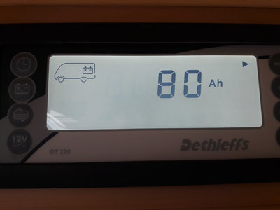

Vad vore livet utan HB kunskapskälla? Tack till alla som hjälp mig med råd och tips.
Nu ser det ut som nedan efter att anslutit extern laddare till boddelsbatt.
mvh Per
PS. Det är ett batt med 80 Ah d.v.s nu fulladdat.
