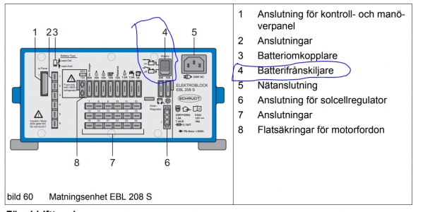

Har en fundering angående underhållsladdning med ovan enheter. Måste manöverpanelen vara påslagen för att batteriladdaren
ska ladda när man står med 220 v? Ser inget om detta i manualerna.
Burstner T610
161
Surahammar
23281

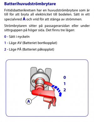

Testade att mäta batterispänning på batteri UTAN att slå på manöverpanelen, 13.7 på bodelsbatteri och 13,3 på
startbatteri. Vad jag förstår så sätts batteriladdaren på direkt när man ansluter 230 V. Har inte sett någon huvudstömbrytare..
Huvudsaken är att inte behöva sätta på manöverpanelen
