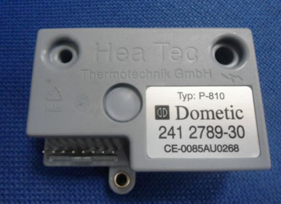

Min kyl (Dometic RMS 8501) har haft svårt att komma igång på gas en tid. (El funkar bra.) Eftersom husbilsmodellen saknar inspektionslucka har jag dragit mig för att göra en ordentlig rengöring av brännaren, och istället försökt blåsa bort skräp via den rengöringsslang som finns under frontpanelen. Det funkade ett tag, men har blivit allt sämre. Tändaren har klickat åtskilliga gånger innan det har blivit någon låga. På slutet ingen låga alls.
Nu har jag äntligen dragit fram frysen och rengjort brännaren enligt konstens regler, men det funkar ändå inte. Klickandet från tändaren låter tröttare än tidigare och håller inte på lika länge. Betyder det att styrenheten (bilden) är trasig? Finns det något sätt att kolla det?

Vi blev tvungna att byta vår box i juni i år. Vi fick inget klickande alls. Nu fungerar den felfritt igen.

Tack för svar Bert, var köpte ni boxen och vad kostade den? /Ollekaj

Hej, skrev detta under rubriken Husbilsdoktorn nyss, men här kanske det passar bättre?
Tack för hjälpen!
/Ollekaj
Gjorde du rent de små hålen som sitter in ring runt det större hålet i brännaren ?
Har haft ungefär samma problem som du och de små hålen var helt igenkoksade.

Hej Erikper, tack för svar. De hålen ser öppna och bra ut i mitt fall.
