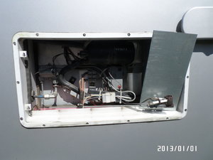

Bild 1. Lossade på brännaren. Tryckte in den försiktigt bakom skorstenen.
Sotade med hjälp av en flaskborste samt med en flexibel (wire) läskstång med borstviskare.
En matsked sot blev det.

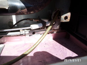

Bild 2. Brännaren rensades med hjälp av tryckluft. Böjdes därefter försiktigt ut samt satte en plåtbit som skydd för väggen.

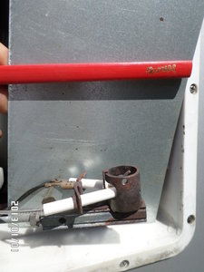

Bild 3. Tände gasen. Tyvärr var solljuset för stark. Lågan syntes inte därför markeras längden på lågan med pennan, ca 7 cm. brann lugnt och fint.

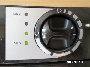

Bild 4. Ställde termostaten i driftläge ca kl 3 alt två gröningar. Startade gasolen.

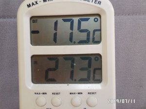

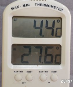

Bild 5 och 6. Visar temperaturerna i resp skåp efter fyra drifttimmar. Obs. utetemperaturen.
