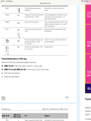

Sökte på ditt kylskåp via Google.
Det kanske kan räcka med en manuell återställning i 2 sek.
Se vilken symbol du ska trycka på i bilden.
