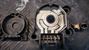

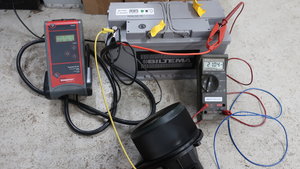

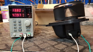

Fyller på här då det stämmer med rubrik och årsmodellen. Tydligen så har Fiat uppenbara problem med fläktomkopplaren och kontaktstyckena till omkopplaren och till fläkten. Tydligen så tål dom inte nästan 5A. Och detta gäller inte bara andra generationen utan även moderna bilar. Ni som felsöker har här ett värde att förhålla sig till, mäter på en ny motor.

Mitt kontaktstycke smälte, men kabeln till högsta hastighet var helt opåverkad, och högsta hastighet fungerade. Underdemension är nog hela felet, små fjuttiga flatstift.

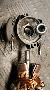

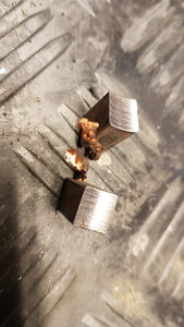

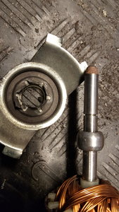

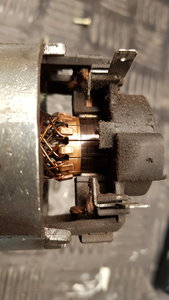

Min egenhändiga utredning så säger jag att där är inget fel på kabelarea, kontaktstycke, resistor eller omkopplare. Tittade på kolen och rullade på fläkten för hand och tyckte det var normalt. men något fel måste där ju vara så jag fortsatte demonteringen. Inga kullager! Två lager av glidlager typ, helt otroligt att det håller så länge som det gör. Inte konstigt att den dra 15A mer. Riktigt mög.
    1,2 MB · Visningar: 46
    1,2 MB · Visningar: 48
    1,7 MB · Visningar: 52
    1,5 MB · Visningar: 53
