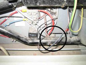

Var i kontakt med Dometic igår och fick följande information.
Om man tar bort gallret bakom kylskåpet (utsidan på bilen) ser det ut som på bilden. Konsolen som är inringad bär upp hela kylenheten, om skruven som håller konsolen i väggen lossnar eller brister ramlar hela aggregatet ner och det finns risk att gasol läcker ut. Om skruven och konsolen sitter fast är det inte farligt att använda skåpet. Obs att använda skåpet sker helt på egen risk och avrådes för av Dometic. Det som åtgärdas är att skruven kollas/byts ut och ytterligare två fästen monteras för att inget ska hända.

Sv: Kolla era Dometic kylskåp
Ringde nyss Dometec om mitt kylskåp RM 7651 som var monterat när vi köpte bilen som ny. Dom kände inte till att den bilen var utrustad med detta skåp så om ni har ett skåp som är berört, hör av er till dem.
Jag har bilen avställd så dom skulle åtgärda den när dom kommer till Karlskoga eller före 1 april -08.
Var ute och tog bort nedre gallret, skruven och konsolen satt fast.

Om man nu tvunget behöver köra på gasol är det ganska lätt att kontrollera genom att ta av den nedre ventilationsluckan och kontrollera att den skruv som sitter längst ner i mitten och som håller det svartmålade rörpaketet på plats sitter fast och inte har skakat loss.
Det är inga problem i mitt skåp men det skall åtgärdas i alla fall säger Dometic.

Ut (i solen) fram med verktyg , bort med gallret till kyskåpet.
Vad uppenbaras ? Jo skruven ligger på botten i utrymmet och "skräpet" hänger och slänger.
Kanske att ta i att det "slängde" men fast satt det inte iallafall!
Av en hjälpsam granne här på campingen ordnades en riktig grov plåtskruv fram.
Nu sitter det fast men hur i alla dar kan sådant här få hända ?

Ringde dit å fick en tid i Fredags, åkte dit o fick ett mycket bra bemötande av en kille (som jag tror hette Henning), han kollade skåpet o konstaterade att skruven hade gått av och monterade två nya fästen samt gjorde en läcktest. Det hela tog kanske 15-20 min.
Efter åtgärden skrev han ett intyg på ombyggnaden, o saken var klar.
