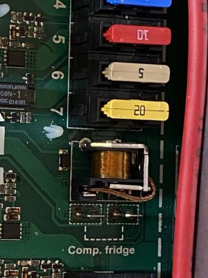

Har kollat. Batterierna är nu laddade. Men på kretskortet sitter ett relä som är väldigt värmt varför kan jag inte förstå?

Relän blir varma när de är dragna. Har du ström överallt i bordellen nu?
vad är relät till för? Styrs det av huvudbrytaren så är det nog draget hela tiden.

Tyvärr jag har bara kunna konstatera att relät hade en temp på 70-80gr C, vilket jag tycker är ganska anmärkningsvärt. Någon huvudbrytare har jag inte hittat. Just nu står HB n på 230V och mataren visa då 13,3V på både bil och bodel. Har sökt svar från olika håll men ännu inget som ger ett bra svar. Jag får väl bara avvakta och se om det dyker ner något matnyttigt.
