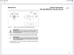

Håller på att komplettera min husbil med en dieselvärmare. Har haft det på mina andra husbilar och bara älskade det. Dock var det original värmare och inte kina kopior jag hade. Nu tänkte jag prova en kina kopia. minst 5kw eller helst 8kw då husbilen är nästan 7m. Placering?? Har ett stort garage och dubbelgolv. Vill ju att den ska ta så lite plats som möjligt. Går det att ställa den på vilket hålls som helt. Typ montera den på en vägg?

Hej Ja jag har sett de också. Den modellen jag beställt säjer beskrivningen att det går vilket som. Dock kommer jag att installera den stående för att undvika onödig huvudvärk.
