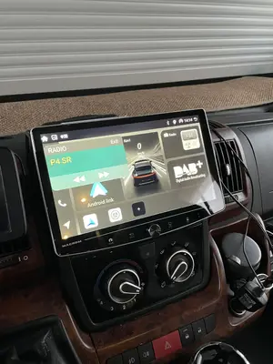

Jag har skrivit en del om Macrom i tråden som Michael hänvisar till.
Jag har snart haft den i ett år och är väldigt nöjd. Om man läser på Macroms Italienska hemsida kan man se att företaget levererar multimediaenheter som fabriksmonteras i en del Fiat modeller.

Var den krånglig att installera
Nej inte speciellt. Det är ju en enkel DIN så har du ett sådant uttag är det ju inga problem. Lite trixigt att montera den i ett dubbelt DIN. Kablaget är ju i stort sätt samma på alla apparater. Den har två kamera ingångar, DAB antenn samt en GPS puck.
