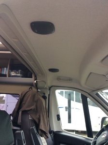

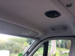

Jeg har prøvet at skiftehøjtaler til jvc, i døren og a stolpen, det hjalp ikke.
Men har nu monteret to stk højtaler i taget, det giver super lyd
