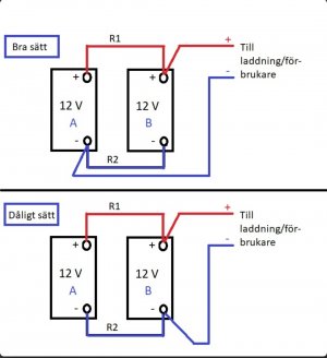

Man kan parallellkoppla på olika sätt.
När du nu gör detta är det ju bra att göra på bästa sätt. Se bilden.
Om man gör på det sämre sättet kommer batteri A att både laddas och laddas ur med lägre ström än batteri B.
