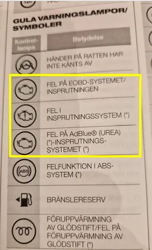

Nedan på bilden de lampor som lyser gult! Husbilen går väldigt dåligt, när man försöker gasa och starta den, så jag blir orolig att den inte startar och vi blir stående.
Jag tänker att vi ska åka på semester så detta bör lösas snarast!
Jag tänker att mjukvara alltid läcker så den kanske bara behöver fabriksåterställas, för den har ju stått länge?
Den är ju ny men en 2024:a? Den verkar vara förvirrad i mjukvaran för miljödelen, Euro 6 helt enkelt?
Leverantören säljer med Husbilar än någonsin och personalen verkar stressade. Genomgången av Husbilen hos dem stördes av att teknikern hela tidne fick ta emot samtal! De verkar ha okontollerad växtvärk, som drabbar oss som kund?

Det är mycket tråkigt att du drabbats av detta på en helt ny husbil, men din misstanke är tyvärr högst sannolik och helt logisk.
När en Adria Matrix av modellår 2024 säljs som fabriksny i juni 2026, innebär det att fordonet har stått helt stilla hos en handlare eller i ett lager i upp till två år. Om leveransservicen (PDI – Pre-Delivery Inspection) har stressats igenom på grund av hög belastning, missas ofta kritiska mjukvaruuppdateringar och batterivård.
Här är en analys av varför dina EOBD- (European On-Board Diagnostics) och NOx-system krånglar just nu, samt hur du bör gå vidare:
Varför uppstår EOBD- och NOx-fel på en "stillastående" bil?

- Urinämnet (AdBlue) har åldrats eller kristalliserats: AdBlue har en begränsad hållbarhet (ofta runt 12–18 månader). Om bilen har stått stilla sedan 2024 har AdBlue-vätskan i tanken börjat brytas ner. Dessutom bildas lätt vita saltkristaller i insprutningsmunstycket när systemet inte används, vilket direkt triggar felkoder på NOx-reningen och tänder EOBD-/motorlampan.
- Missade mjukvaruuppdateringar: Stellantis/Fiat har rullat ut flera mjukvaruuppdateringar till motorstyrdonet (ECU) för just 2024-modellerna för att göra NOx- och SCR-sensorerna mindre känsliga för falsklarm. Om handlaren slarvat med att koppla upp bilen mot Fiats datorsystem innan leverans körs bilen på gammal fabriksmjukvara.
- Spänningsfall i bilens batteri: Att stå i ett lager i två år tömmer startbatteriet. Även om handlaren laddade det precis innan leverans, kan mikrosekunders spänningsfall vid start få de känsliga NOx-sensorerna att tappa kommunikationen med EOBD-systemet och kasta felkoder.
