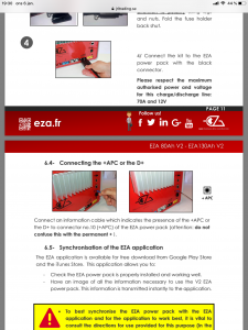

Jag har ett EZA130V batteri och en Dometic DSP1512 inverterare. När jag startar bilen stängs 230v av och går inte att sätta på igen. På EZA appen visas meddelandet "Unable to activate the converter with main D+".
Är detta normalt eller något fel??? Skulle önska 230v under färd för att tex ladda bärbar dator.
Ska tilläggas att EZA appen även indikerar att det är dags för service....

Har det alltid varit så? verkar isåfall som den är felaktigt kopplad,när du får D+ dvs. vrider på nyckeln kopplas den bort.

Jag tror som Olof att det lutar mot en felkoppling / alternativ koppling.
Det står att installationen måste utföras av en specialist, kan bli tufft :rolleyes:

Tror det är så enkelt att tillverkaren tycker inte man skall ha 230 volt under färd (tänk olycka och ni eller räddningspersonal får 230 volt i sig). Skiter man i säkerheten så är det väl bara att koppla ur D+ kabeln ur EZ130 så märker den ju inte att motern startats och man åker runt med 230 volt hela tiden.

Tack för alla tips och goda råd!! Har nu kollat kablarna och de verkar alla sitta kvar på rätt plats. Avvaktar Sacces test imorgon (tack!!). Det kanske ska vara på detta sättet av säkerhetsskäl som Leri påpekar. Då får barna vänta med distansplugget tills vi kommer fram mellan våra turer.
Så kan det vara, men nästan unikt isåfall, jag har konstant 230V i husbilen även vid färd, antingen via invertern, eller ifall jag trycker igång elverket, vilket jag gjort en del dagar då det varit tropisk värme i husbilen, kan då hjälpa till med tak-ac'n.
Har inte stött på någon husbil ännu som inte får ut 230V via invertern med motorn igång, detta är första gången jag hör talas om detta.
Jag stälde frågan till Michael Rudolfsson via Messenger på Jr larm och han svarade kl 02.13 så här:
Ja då, det går att lösa. Det är en programmering i EZA då den som standard är ställd på AV när motorn är igång. Detta för att det i vissa länder är olagligt att köra inverter under färd.
Nu har jag testat min EZA och det går att ha på när motorn är igång men enligt ovan så kanske det gäller nyare ....min är ca 5 år som jag köpte av Joe50.

Vad snällt att du frågade åt mig och vilken service av dem att svara mitt i natten. Imponerande! Ja kontaktar dem för att se om jag själv kan ändra programmeringen.
