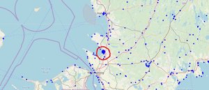

Ska se ut så här när du startar upp HBP

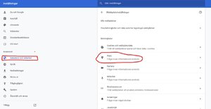

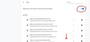

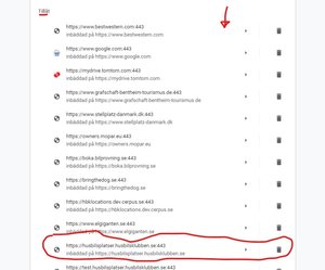

I min Chrome/laptop ser det ut så här (Inställningar i Chrome): Lite kryptiskt/snabbt utan att veta vad du kör (om du varit inne i webbläsarens inställningar tidigare, eller kan leta dej fram) ..
Anteckning 2020-02-13 093240.jpg Anteckning 2020-02-13 093356.jpg Anteckning 2020-02-13 093457.jpg
Klicka på bilderna så du kan läsa ordentligt ...
