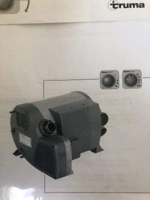

Får inte ingång min truma varken värme eller varmvatten inget händer inget som lyser.Har satt in nytt batteri, trodde det var det som var felet. Fungerade perfekt för tre veckor sedan med dåligt batteri.Har kollat alla säkringar men inget händer varken på gas eller el. Vad gör man? 00C519DA-F48C-43E0-82FF-F637FE67B15A.jpeg

Kan vara överhättningsskyddet som slagit till Bilder 5-6-7

På min gamla husbil där jag hade en likadan värmare fick jag då och då samma problem. Löste det med att ta bort luckan på värmaren och lyfta på glasrörssäkringen några sekunder. Sedan fungerade den igen.

Får ingen felkod resetknappen har jag tryckt på ett antal gånger. Har kollat allt känns det som. Har nu stängt sv huvudbrytaren och får stå så över natten , så får se om det blir nån skillnad imorgon

Ta loss säkringen i EBL och mät om det är 12V i säkringshållaren. Sätt tillbaka säkringen. Nästa steg är att ta bort luckan på Truman. Mät om det är 12V på kopplingsplinten för inkommande matningskablar. Om det inte är någon spänningen får du mäta om det är plus eller minus som saknas. Det är ett antal kontakter som är anslutna till EBL. Det kan vara glappt i kontakten där Trumans kablar ingår.
Återstart/ Norsk reset brukar göra fungera inbland.

Jag är ganska säker på att du behöver göra Truman strömlös några sekunder. Lossa säkringen bakom locket som det skrivit som redan är kanske enklast. Om du har tur har EBL en särskild säkring för Truman och då kan du dra ur den några sekunder. Därefter skulle jag tro att den startar som vanligt. Just detta har hänt vår och även en bekants och avhjälptes just på detta sätt.

Har nu stängt av huvudbrytaren, och tänkte att den får stå så till imorgon och testa då, blir väl samma som att lossa glassäkringen kanske. Fast den var ju strömlös när jag var iväg och köpte nytt batteri så jag vet inte.

Ibland kan de vara lättare att ta bort en pol på bodelsbatteriet om den bra till
