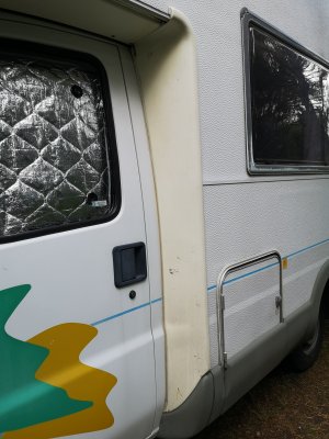

Sitter dom verkligen med någon form av fästen så dom inte är limmade?
Är dom limmade får man ta en mattkniv med långt blad, maskeringstejp och en massa svett. Uppvärmt är att föredra så det kan flexa utan att spricka.

Det ser ut att sitta en skruv längst ner men
vad är det som sitter upptill?
Det är så mörkt i hörnet på bilden men man ser att det sitter något där.
Ja, nertill sitter en skruv och upptill sitter ett bleck med tre skruvar som inte finns på panelen på motsatt sida så detta bleck har satts dit i efterhand då man tidigare tagit av panelen och förmodligen sabbat ett fäste och det är därför jag frågar så att jag inte drar sönder de kvarvarande fästena. Jag får helt enkelt skruva ut skruvarna och försiktigt försöka dra av panelen. Anledningen till detta är att jag har fått en fuktskada på insidan vilket förmodligen härrör från ilisten som har släppt vilken går bakom denna panel.
