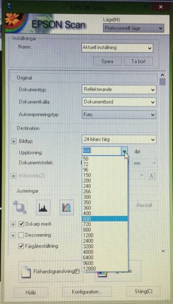

Har köpt en scanner för att digitalisera gamla diabilder och filmnegativ.
Har scannat några bilder med 600 DPI vilket gav ett mycket bra resultat på en 32 tum LED TV.
Storleken på filen och tiden för scanning är rimlig.
Frågan är om upplösningen räcker till för ev. framtida visningsalternativ, kanske en 60 tum TV?
Kommer nog inte att skriva ut papperskopior.

Scan fra dia og negativ bør gjøres med høyeste fysiske oppløsning på scanneren. Dette gir mulighet for bearbeiding av bildene senere.

Du ska absolut köra med maximala upplösningen, skälet är att någon vill säkert se dessa bilder i framtiden på en superhögupplösande skärm och då är det väldigt dumt att spara lite vid skanningstillfället. Tänk på att det finns nog ingen som fotar med en digitalkamera som inte använder maximal upplösning.

I detta fall vid scanning så är det upplösningen på den avbildade bilden som räknas. Skall du scanna en bild som exempelvis är 24 x 36mm (småbild), som i stort sett är 1 x 1½ tum, blir den scannade bilden 600 x 900 pixlar stor med 600DPI. Inte speciellt hög upplösning alltså. Ställ därför scannern på högsta möjliga, i ditt fall 1200 DPI. Då blir småbildsavbildningen 1200 x 1800 pixlar stor.
Med tanke på hur billiga hårddiskarna är skulle jag aldrig scanna med lägre upplösning än maximalt. Detta som ett slags framtidssäkring eftersom jag inte vet vad jag kan komma att vilja göra med bilden i framtiden. Det är ju inte säkert att originalet finns kvar eller detta kan ha degenererats när jag skulle behöva en scannad kopia med högre upplösning någon gång.

På bilden som bifogades finns en knapp "Film". Det är kanske den som bör väljas. Ev kan det gömma sig en ännu högre upplösning bakom den. (Det kan dock vara så att "Film" bara avser skanning med negativremsor.)
Räkna med att det tar tid att skanna en bild med bra upplösning. Gissningsvis tar det 4 gånger så lång tid om man ökar från 600 till 1200. Det är 4 gånger så många bildpunkter som skall läsas in. Även processen med dammborttagning tar lite extra tid.
En bild tagen med en hygglig småbildskamera innehåller många mer "bildpunkter" än en vanlig digitalkamera så det är sällan bilden som begränsar hur bra resultatet blir efter skanning.
Samma sak ang upplösning skall man tänka på om man skannar in gamla foton, dvs att man ser till att man får ut en bild ur skannern som helst är minst 2400x3600 pixlar gärna lite mer.
Om du tittar på en diabild via projektor eller pappersbild med förstoringsglas kanske du kan se att det är "farbror Gustav" som står till vänster på bilden. Självklart skall du skanna med sådan kvalite att du ser det även på den digitala bilden om du zoomar in i den. Har du skannat med för låg upplösning blir det bara grovkornigt och du ser inte detaljerna när du zoomar in.

Scannern har även ett proffsläge med ännu högre DPI värde.
Jag ska testa lite.
Dock trodde jag att det fanns ett DPI värde som motsvarar kvaliten på diabilden(t.ex. det ursprunglig ASA/DIN värdet).

Se i spec for scanneren hva som er høyeste fysiske oppløsning. Allt over dette er bortkastet tid da det er programvare som lager interpolerte punkter mellom de fysiske. Denne jobben kan en gjøre senere minst like godt.
Har selv scannet noen tusen bilder på 3600 dpi. På endel bilder er kornene i filmen mulig å se ved kraftig zoom, det er straffen for bruk av billig film med høy asa.
