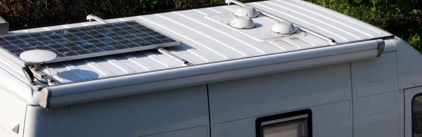

Eftersom jag aldrig använder markisen så försökte jag ta bort den igår men det visade sig vara svårare än jag trodde! Det är en vanlig Fiamma (tror jag) så jag trodde inte det skulle vara så svårt. Finns det någon här som vet hur man gör? Det verkar som om det behövs specialverktyg och tydligen ska man vara utrustad med långa smala fingrar som går att böja åt alla håll!

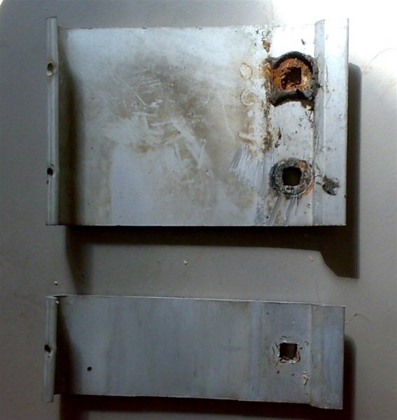

Vid en närmare titt på min Nokia smartphone bild, ser du spår av en vinkelsliper.
Du ser också att de nedre skruvarna på fästet avlägsnats.
Min markis har varit där sedan 1996.
Borttagen själv markis - det värsta är att ta bort tätningsmedel på den ojämna plattan.
Husbilen är nu 29 kg lättare.
