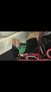

Har en Fiat Ducato Dethleffs -99, våran första husbil så har inte hundra koll på allt! Vi har varit ute och Fricampat ett par gånger och har då märkt att generatorn inte laddar bodelsbatteriet. Har kollat alla säkringar (som jag hittar och finns i instruktionsboken) och dom är hela. Sitter en ”sockerbit” under handskfacket där det kommer en 6(/) från både bodel och startbatteriet sedan vidare upp bakom handskfacket. Det borde finnas nått relä sedan antar jag ?! Kanske någon som kan hjälpa mig

Jag har hittat ebl”n och ett kopplingsschema på den så jag vet vilket relä som du pratar om Björn! Ska skruva isär och kolla. :)
Är det lådan bakom den gröna säkringshållaren ?

Kolla gärna först tipset om säkringen Knut skrev om. Om du nu har el-schema kan du mäta på den ingång till EBL:en som kommer från B+ och har du då ingen spänning där så är säkringen som Knut pratar om paj. :)
