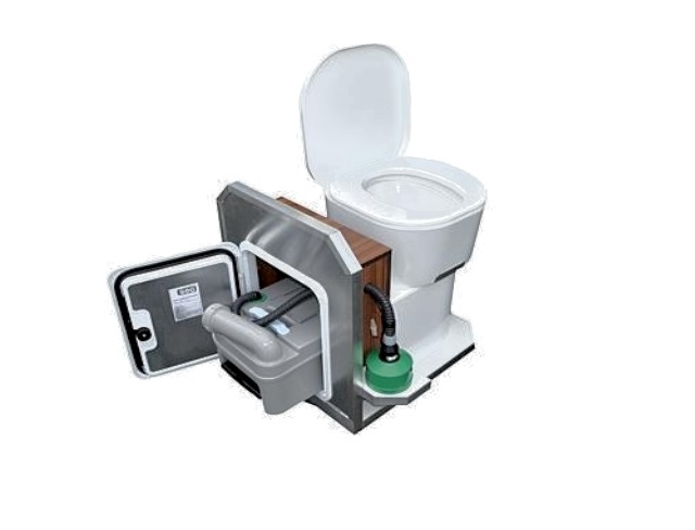

Hej! Har någon möjlighet att hjälpa oss hur man hanterar en kassetttoalett, när man tömmer, ska den vara helt tom? Ska man ha lite vatten i den? Rekommendation på medel i? Tabletter?

Efter att kassetten är tömd ska det vara ett par liter vatten i den.
Det finns både tabletter och flytande medel att köpa hos alla husvagns-/husbilshandlare.
Tabletterna är enklast, bara att slänga i, de flytande medlen mäts oftast med skruvlocket som man tar av tanken vid tömning

Tack för input från er alla. Ja det var verkligen olika svar. Helt sant!
Från en kaffekopp till ett par liter vatten i tom tank. Får väl testa mig fram.
Tänker att det kan vara bra med något nedbrytande men tömmer man ofta så spelar det kanske ingen roll helt enkelt.
Så såpa, bra!
Köpte en dunk saneringsvätska på biltema men det är väl bara pengarna i sjön. Deras tabletter är totalt slutsålda i hela sverige.

Tillverkaren rek, ett par liter men efter 20 år erfarenhet så räcker det med en kaffekopp och om du har SOG fläktsystemet så behöver du inte använda kemikalier.

Enligt mej kan du skippa kemikalier i toan, mina erfarenheter är att innehållet i tanken bryts ner snabbare utan kemikalier.
Jag tycker att pengar på toakem, torrbollar, special-toapapper är så gott som bortkastade.
Mitt råd är att testa med/utan och få en egen uppfattning.

Vi har ju dock en äldre bil 2003 (bürstner a747-2) med inga fina fläktsystem så lukter vill man försöka undvika om det går.

Spola i lite vatten i toan efter användning så får du ett vattenlås om motverkar lukt.
vi använder också såpa.

Förstår inte riktigt.
Om bladventilen inte sluter tätt utan det kommer upp gaser genom springorna, kommer väl vattnet i "vattenlåset" att rinna genom samma springor ner i tanken – och då försvinner ju "vattennlåseffekten"?

Exakt, bättre att angripa grundproblemet :)
Kan även rekommendera ett SOG med takutblås.
Utblåset i kassettluckan kan hamna direkt vid utemöblerna, funderar faktiskt hur den konstruktören tänkte.
Var ska vi blåsa toalettgaserna?, kanske där ägaren & co sitter och njuter,

Kolfilter finns väl där? :)
