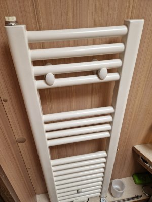

Hur får man på värmen på handdukstork? Jag har provat att vrida på vredet men får ingen värme trots att vi har startat värmen i husbilen i går em.

Jag antar att du har vattenburen värme, då är det nog luft i systemet, handukstorken är kanske högst i systemet dessutom, så lufta

Håller med Olof G att om den är vattenburen så är det luftning som gäller. Men är den vattenburen? Ser väldigt trevlig ut förresten, var har du fått tag på den? Har sökt efter en smal som denna men inte hittat.

Köpte Alde handduksvärmare med termostat och ersatte befintlig radiator i toa/dusch. Fick göra ett nytt koppel så att den kopplas in parallellt med befintlig värmeledning.
