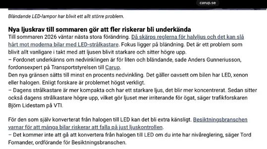

Kommer LED-konventeringen bli olaglig vid avsaknad av nivåreglering?
