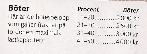

Om detta inte är möjligt finns det bara två alternativ; Montera dragkrok och införskaffa en släpvagn 750 Kg eller byta Husbil. För vad skall man unvara från bilen så man kommer ner i vikt och slipper ev. böter för ÖVERLAST.
