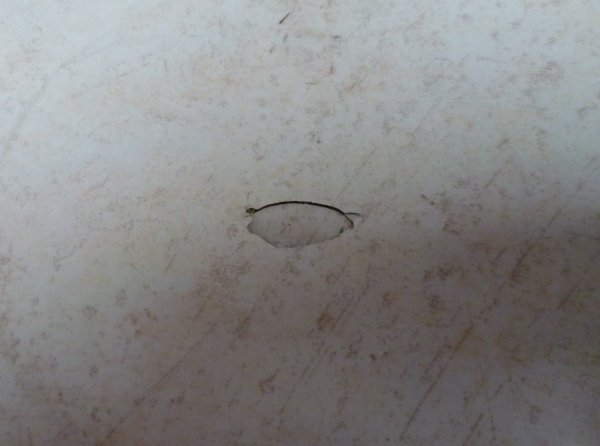

Jag klantade till det lite i Idre och råkade tappa våran Wilfa fläkt i bordsskivan så det blev ett hål.
Jag kollade med hemförsäkringen som vi även har allrisk/drulle försäkring samt
på husbilen har vi husbilplus och allrisk och ingen vill ta det .
Tror ni det går att borra hål underifrån och knacka tillbaka det och sedan ta ett lättflyktigt lim i sprickorna samt några lager båtlack över allt sedan .

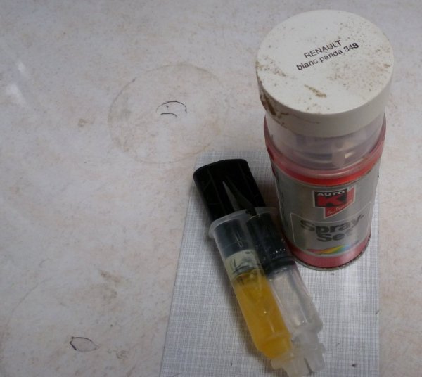

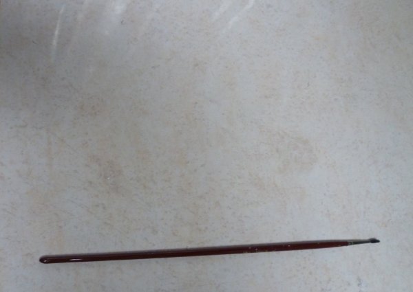

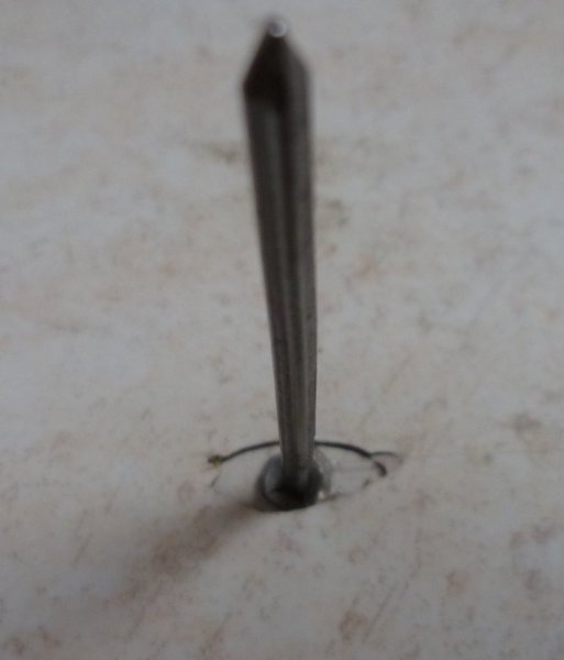

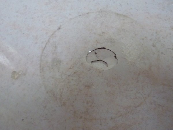

När vi köpte vår HB berättade förra ägaren att det var märke i bordsskivan, och dessa var täckta med stora gula klisterlappar.
Så här såg det ut.

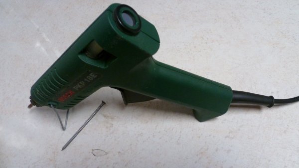

Jag tänkte att limma dit något med limpistolen och dra upp bitarna som tryckts ned och sedan spackla skarvarna med något lämpligt.
Tji fick jag, de satt stenhårt.
Då återstod endast att fylla hålen med något beständig så det inte syns, och att bordet tål att torkas av.
Plastic Padding skiljer för mycket i färg och måste målas, så jag valde epoxy.

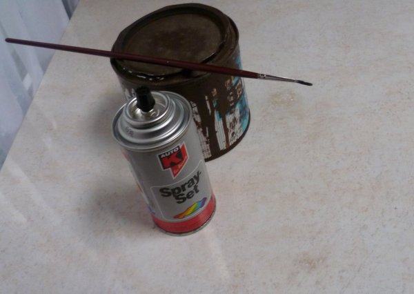

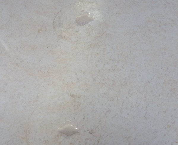

Efter lite rotande i garaget hittade jag några färger som kunde kombineras för att ge ungefär samma färg som bordsskivan.

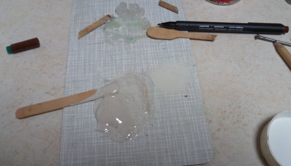

Epoxy och off-white färg med ett inslag av brunt blev bra. Först i med den vita färgen och röra om ordentligt. Sedan i med ytterst lite (en pyttedroppe) brunt och röra om, men bara lite. Massan skall vara lite spräcklig för att passa in.
Sedan i med smeten i hålen.
För att göra det lätt för mig eftersom jag inte ville slipa på bordet skar jag av överflödig massa innan den torkat helt. Sedan plattade jag till det hela för att göra det absolut plant och få en glansig yta.
Ett par extra penseldrag med en ytterst fin pensel vid skarvarna fullbordade det hela. Och jag är i stort sett nöjd. Det tog visserligen några timmar men alternativet var en ny (dyr) bordsskiva.

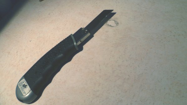

Hej, samma här. Först Plastic Padding med lite råge, som "hyvlades" av med en skrapa med ett yrkesrakblad i som används till keramikhällar, när P.P. var halvhärdad.
Sedan i mitt fall en konstnärsattack :D med lasyr i rätt nyans. Nästan osynligt resultat.
M.v.h. JANKRO.

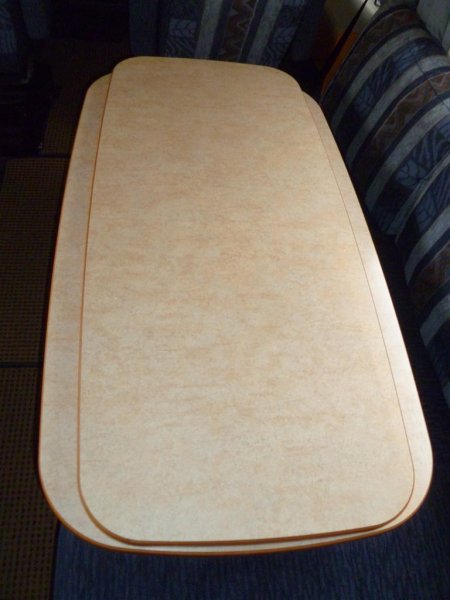

Då har jag fått hem den nya bordskivan som köptes i Tyskland för en ny i Sverige skulle kosta 4016:- och jag köpte förvisso en med lite skönhetsfel samt var den smalare vilket jag även ville ha för den vi har haft har vi tyckt varit för bred .
Den gamla var 125cm*67cm och den nya är 125cm*56cm .
Priset inkl frakt till Sverige var 1380:- .
Den gamla kommer jag givetvis laga och ställa undan .
