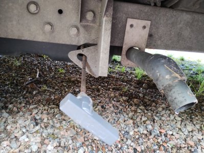

Vi har köpt en Adria Vision I647SG 2009. Problemet med gråvattenkranen är att den går att rotera 360 grader och det är svårt att hitta läget där den är helt stängd. Det fattas troligen nån del som ger fasta lägen för öppen och stängd. Vi trodde att när vredet är horisontellt är kranen stängd men nånstans runt 45 grader verkar den vara stängd. Vi har aldrig lyckats tömma mer än nån liter gråvatten utan det har tydligen läkt ut utan att vi märkt det. Om någon har en likadan husbil och kan ta några foton så vi får se hur mekanismen ska se ut vore vi tacksamma! Bifogar bild hur det ser ut.

Detta är en lös förlängning som kopplas till kranen via en klokoppling om kranen är trög hoppar dom isär då roterar handtaget fritt och kranen
påverkas ej dvs den behåller sitt befintliga läge i ditt fall troligen lite öppen.
Vi har vid flera tillfällen fått krypa under bilen och kopplat ihop kopplingen igen inte svårt men väldigt irriterande för oss har det hänt när vi
ska tömma tanken och kranen känns väldigt trög känns som en för billig lösning.

Stången sitter fast vid kranen med en saxpinne så det är inte problemet. Det är längre ut som det sitter en plåt med hål för stången där det saknas en del. Det sitter två popnitar i plåten som hållit fast nåt som nu är borta. Troligen har tidigare ägare tappat eller förstört mekanismen och hittat på en egen lösning. Vill gärna ha bilder på hur det hela ska se ut så vi kan beställa de delar som saknas.
