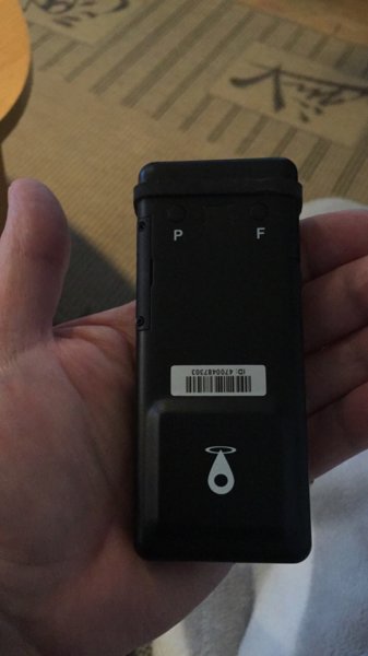

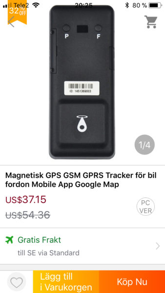

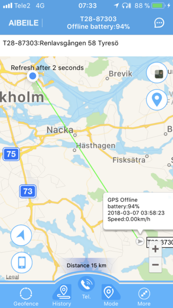

Jag har använt den här nu i ett år och är tvärnöjd med den. Jag har ett kontantkort i den och ställt in positionsuppdatering var fjärde timme (går att ställa in steglöst mellan kontinuerligt och upp till en gång per dygn) Med min inställning håller det uppladdningsbara batteriet i mer än ett halvår. Den är IP68 klassad och försedd med en otroligt stark magnet om man vill gömma den under chassiet. Med påslagen geofence larmar den direkt om bilen flyttar på sig, likaså larmar den om någon skulle ta loss den. Via en app får man en direkt kartbild i mobil eller platta var fordonet befinner sig. Jag tror att jag betalade strax under 500 kr för den. OBS! Bilen befinner sig inte där kartappen visar just nu...... :)
