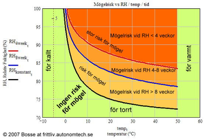

Bra fråga! Ska jag vara ärlig har jag nog inte haft så lite som 10 grader, men jag har heller inte satt mej in i fuktproblemen. Sen blir väl det skillnad om bilen bara står stIll med värme på eller om den används regelbundet och värms upp ordentligt då, gissar jag?
Tack för alla tips - som sagt nybörjare. låter som att jag ska dra upp lite i temp och kolla luftfuktigheten. Har nu köpt en Shelly temp o fuktmätare så ja kan följa det på ipaden.
