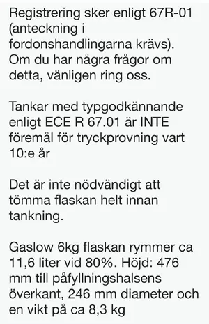

Ringas i Örkelljunga utför provning av alugas flaskor
Vår ”tank” flaska blev 10 år gammal och då var det dags för provtryckning (stod på den 2024), men jag hittade en ny stålflaska i Tyskland som inte behöver provtryckas. Det kan vara värt att kolla lite…

Den standarden gäller gasdrivna bilar. En dieseldriven bil med gas för "campingändamål" är formellt sett något annat.
”Något annat” eller ej, den behöver inte provtryckas i alla fall vilket var en positiv överraskning jag fick veta av säljaren… På min gamla stod tryckt på flaskan 2024, medan den nya har inget sådant!
Men nog är det osnyggt att sälja den med argument som hänvisar till en standard som inte handlar om det användningsområde som är aktuellt för de flesta husbilar? Kraven kan ju vara annorlunda om användningsområdet (som i ditt fall) är ett annat än det som täcks av standarden. Om oturen är framme och det uppstår en försäkringshändelse kan det rentav ses som en avvikelse som påverkar ersättningsnivån negativt. Försäkringsbolag kan ju vara på det viset emellanåt.
