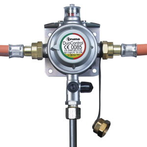

Gasolen tar ju oftast slut vid 04-tiden på morgonen och då sover jag. Jag har en sånhär. Den skiftar själv från tom till full gasolflaska. Sen kollar man i det lilla ögat längst upp. Rött=tom flaska, Grönt=flaska med gasol. Duokontrollen stänger av helt om man krockar.
CarthagoAnders
829
Karlshamn
377
Visa bilaga 180713

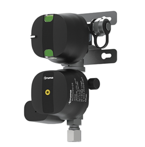

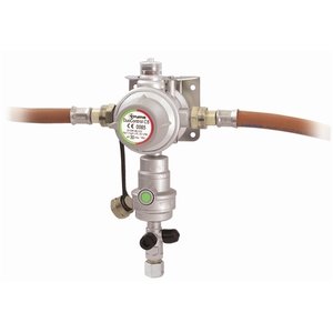

hej Kent
den DuoControl du visar på bilden är enbart en regulator utan någon CrashSensor, den stänger alltså inte av om du krockar
den modell av regulator från Truma som heter DuoControl CS har däremot en CrashSensor som stänger av gastillförseln om du krockar eller välter med bilen. Truma har under förnyat sitt sortiment, den tidigare modellen finns på bild till vänster nedan
den nya modellen som är svart finns på bilden till höger nedan
det är den nedre delen på respektive regulator som är CrashSensorn, med grön återställningsknapp på den tidigare modellen och en gul på den nya svarta
