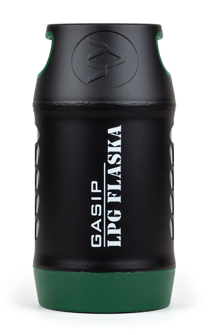

Är det problem att fylla gasbehållare i Europa (utanför Sverige)? Om så är fallet, hur löser man det?
Det är klart att försäljaren säger att den är godkänd för att sälja, men den ska vara fast monterad,att ta ut den och fylla är inte godkänt.
Ta inte ut den och fyll på mackar, det här saboterar för dom som har lagliga installationer.
När jag snackade med firman ang dessa flaskor blev jag idiotförklarad. Har kört nu i 4 år ute i Europa. Har sett hur folk blivet nekade när de står med sin flaska. Så låt killen ifråga ge sig iväg så han får se om det går eller inte. Vidhåller att det enklaste är att skaffa en sk tank.
Nej, jag har papper på godkännandet, att kompositflaskan INTE ska fastmonteras. Kan lägga upp det bara bilen kommer hem från service. Jag har en plåtis, och Gasolskåpet sitter så till att man inte vill fylla flaskan i bilen. Därför tar jag ur flaskan varje gång jag fyller.
Det hjälper inte så mycket ditt papper när du kommer utrikes, i Sverige fungerar det kanske, men försök argumentera i Tyskland Frankrike osv. du kommer aldrig få det accepterat för självtankning, om du använder flaskan och får den fylld hos en gasolfyllare som en vanlig p11 då fungerar det, men då är vitsen med din dyra flaska borta.
Kortfattat ni som tittar på att köpa denna flaska välj en annan.

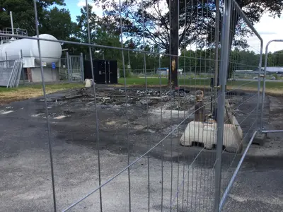

Jag kommer ihåg den tragiska gasolyckan 2022 med dödlig utgång i Älvsjö Stockholm.
Mixtrande med egen adapter till gasolflaskan och anslöt tyvärr fordonsgas.
Vad jag kommer ihåg var det ett utländskt par som var i Sverige med sin husbil.
MCF
Det har skett flera explosioner på tankstationer för fordonsgas. Orsaken har i samtliga fall varit att man har använt sig av otillåtna adaptrar. I ett fall har man försökt fylla en gasolflaska, i andra fall har man försökt att tanka en motorgasdriven (dvs. gasoldriven) bil.
Vid dessa tillfällena har det skett en tryckkärlssprängning då behållarna belastats med högre tryck än de är konstruerade för. Normalt uppgår trycket i en gasolflaska/motorgastank till cirka 10 bar, en fordonsgasdriven bil tankas upp till 230 bar.
Tankstationer för fordonsgas (metan) respektive motorgas (gasol) har olika munstycken, och det ska alltså inte gå att tanka ”fel” bränsle. Men om man använder sig av en adapter, en mellankoppling kan fyllning/tankning ske. Detta är olagligt då man utsätter sig själv och andra för livsfara. Efter dessa olyckor togs en varningsskylt fram som med fördel sätts upp på tankstationen.

Nu är ju inte Gasip’s flaska gjord som en vanlig gasolflaska, utan med en separat tanknings plats bredvid, och med samma avstängnings mekanism som en alugas flaska har.
Och jag håller med att vanliga flaskor vanliga som manipuleras med olika adaptrar, inte ska fyllas på annat sätt än, att vägas med mängden gasol avsett för flaskan. Den har dessutom inte avstängnings mekanism för när flaskan är full, som alugasinstallationer och Gasip flaskan har
Om Gasip-flaskorna är byggda så att fyllningen stryps vid 80 % fyllnadsgrad, vilket väl är det viktigaste förstår jag inte vitsen med att få flaskorna godkända utan att ha dom fastsatta.
Som tidigare skrivits så kan det nog bli problem ute i Europa om man plockar ut flaskan vid fyllning. I Tyskland vet jag, av egen erfaren, att man får inte ta ut flaskan vid påfyllning. Om den däremot är fastbunden så kanske den funkar.
Jag skulle inte välja den flaskan i alla fall på grund av: komposit, priset och ingen mätare.
Jodå, den stoppar vid 80% fyllnadsgrad.
Vitsen för mig blev att välja denna typen just för att den är lätt att plocka ur, efter som många i Europa motsätter sig att fylla gasolflaskor i gasolskåpet, som endel verkat göra. Mätare har jag i form av våg med tillhörande app.
Så har jag gjort och det har hittills inte varit några problem. Men var och en må vara lycklig över sin lösning, om och när det fungerar
