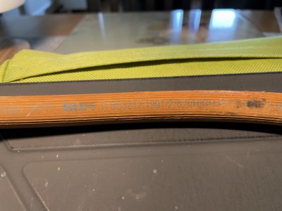

Någon, någonstans i kjedjan tillverkare och du, har bytt ut slangarna mot sina egna från 1991?

Ej importerad utan levererad av Hymerhandlare 2010. Jag köpte den begagnad 2020. Bifogar bild på slangens märkning. Svag text.

Hur de slangarna har hamnat i bilen kan man bara spekulera i. Inget att tveka om. Bara att byta så fort som möjligt. Med litet förhandling kan du kanske få säljaren att betala nya.

Pålle -det tror jag med! Konstigt att inte besiktningen inte avslöjat de gamla slangarna dock.

Besiktningen tittar inte på Gasolinstallationen om man inte speciellt ber om det (och betalar för det). Det är sedan många år ägarens ansvar att hålla koll på.
