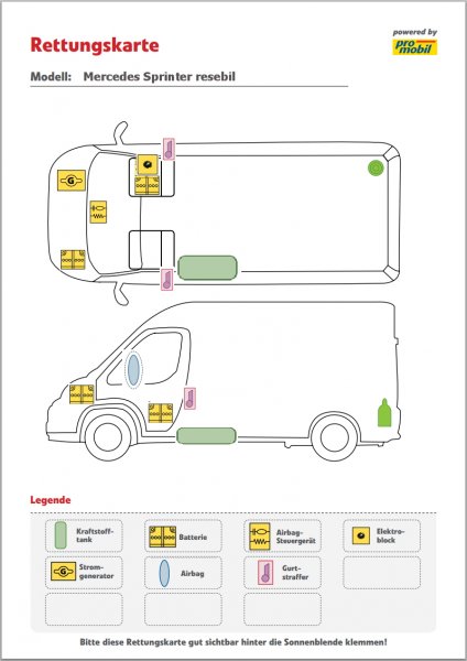

Jag meckade lite med pickpick och ordnade fram det här:
Helt okej för ett första utkast, gasoltuben har jag inte i verkligheten men det kommer troligen att stå en flaska där en vacker dag.
Jag är inte helt säker på var styrenheten till krockkudden och bältessträckarna sitter så det måste ja ta reda på.
Jag har inte ändrat texten till svenska... jag vet inte riktigt hur jag ska göra med det, är det någon som har synpunkter så var inte rädda för att skrika till och skulle vi ha någon medlem här som jobbar inom räddningstjänsten så får du gärna dela med dig av dina erfarenheter. :)
