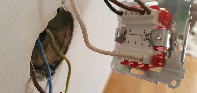

Spretar lätt i andra trådar om starkström och om det går överstyr så kan Admin flytta det hit. Var på ett jobb idag och tänkte då skapa denna tråd. Det var ett litet uppdrag i en lägenhet cirka 10 gammal, och där förväntar jag mig inte att någon har varit och pillat. Till skillnad från en villa, där är det mer regel än undantag med fulel. Öppnar strömbrytaren och ser på kopplingen att det inte stämmer. Enligt kunden kunde man bara tända och släcka på ett ställe, och när jag provar så är det halva sanningen.

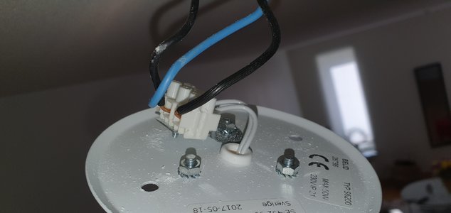

För det beror på vilket läge denna trappomkastare står i. Skruvar då ner armaturen som sitter i takdosan, och där har jag sådan tur att den trappomkastare står i rätt läge. Annars så hade armaturen varit spänningsförande. Ena mellantråden (svart) ligger på jordanslutningen och den gul/gröna ligger oisolerad i takdosan. Då är jag rätt irriterad och frågan hustrun vem som varit här och pillat, det är min man. Hälsa honom att jag är rätt irriterad just nu, hade jag fått strömgenomgång så hade han och jag haft ett allvarligt samtal.
