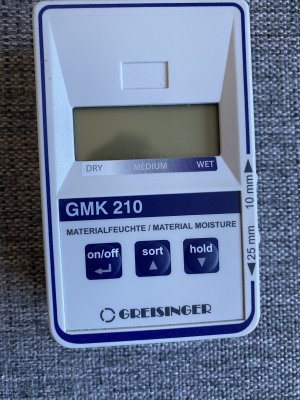

en sån här använder en del.
Det gäller inte vad man använder, utan att man vet hur man ska använda det man har.
Skulle kunna berätta mängder av historier om felaktigt utförda mätningar som lett till onödiga "reparationer", men avstår..
Förövrigt tycker jag att det var ett högt pris för något som borde kosta (max) en tiondel.
Pålle
