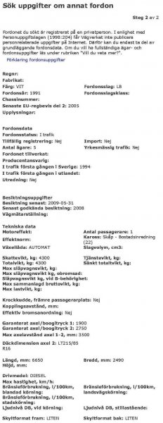

aw1973, bilen finns inte ute på annons, så jag vill inte skriva regnr här. Gjorde så här istället:
    143,3 KB · Visningar: 163
