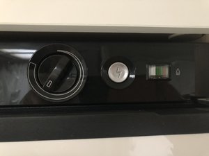

Nu står vi i Halmstad utan el och kör kylen på gas, den tänder och går i gång på bilen ser ni att stickan för grönt är passerade, 30 min senare så stickan i botten, ska det va så??? Alla andra kyl har tänt upp själv och hållet igång kylet på gasol.!

Gas 2 fulla flaskor, värme och spis fungerar, när jag håller in knappen för gas och tänder går den upp till grönt men 30 min senare har den sjunkit till vitt igen!

Har du provat att manipulera elanslutningen på gasventilen, kan vara dålig kontakt. Prova samtidigt att försiktigt knacka på ventilen, den kanske inte öppnar fullt ut!
