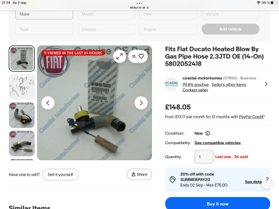

Är det någon som vet var man kan finna reservdelar i Sverige till Fiat ducato?
Jag söker en liten värmare till vevhusventilationen, se bild nedan. Det är glapp i min och då får jag felkoden.
jag finner den bara på utländska sidor.
hälsningar
Ingvar
Har du kollat på Autodoc och Auto Fixer. Det är ju utländska bolag som skickar till Sverige. Det finns säkert fler utländska som skickar till Sverige
Hittade ett äldre inlägg om värmare på vevhusventilationen som det verkar vara, inte standard på motorerna utan ett tillägg för vissa motorer som skall gå i extremt kalla klimat tydligen.
Se upp för billiga kina-kopior bara, ifall man nu bryr sig om kvaliteten, å andra sidan kan man få 10st för samma pris som en originaldel.

Hej och tack för svar
jag köpte en från Din onlinebutik för FIAT-reservdelar | Augustin Group
om jag fattat rätt så är den begagnad så vi får se. Jag kör inte när det är extremt kallt så jag behöver den egentligen inte men jag vill inte ha ”check Engine ” och lysande motorlampa.
Lite märkligt att behöva gå utomlands för att köpa reservdelar men ok, får väl göra det.

Det verkar som man får byta i allafall då jag antar att det satt Fiat original från början.
Om jag förstår rätt var din gamla sju år? Har inte sett det nämnas som ett problem på den modellen som du har, så det är nog väldigt ovanligt.
Troligtvis fungerar det länge nu, kanske så länge bilen finns, annars är det förmodligen något annat som ställer till det.
Tack för info.
Hej! Är det någon som har försökt att koppla bort den med typ ett motsånd? Om man inte använder bilen på vintern så behövs inte någon värmare i slangen.

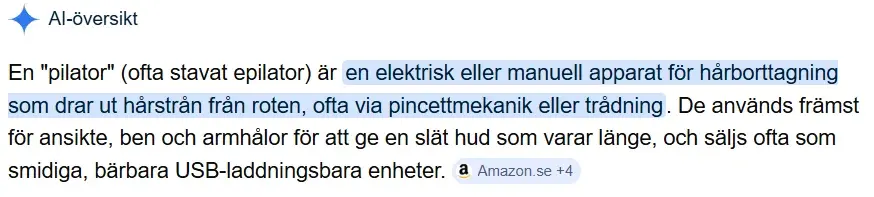

Ähhh, du kollade inte annonsen rejält bara, du köpte säkert ett sådanthär extra tillbehör till din rakapparat, och Ai har väl aldrig fel.........;).
Elller? M.v.h. JANKRO.
