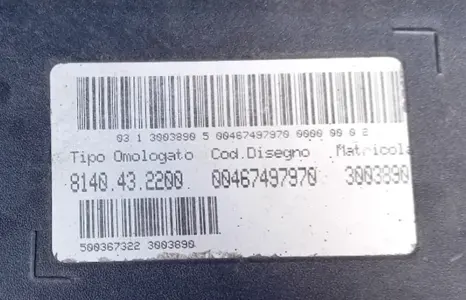

Bifogar bild på motorskylten, även om det kanske inte säger något om här.
Så enligt motorkoden är detta 122 hk 2.8 TDI med mekanisk insprutningspump... (inte ett elektroniskt (ECU-styrt) insprutningssystem).

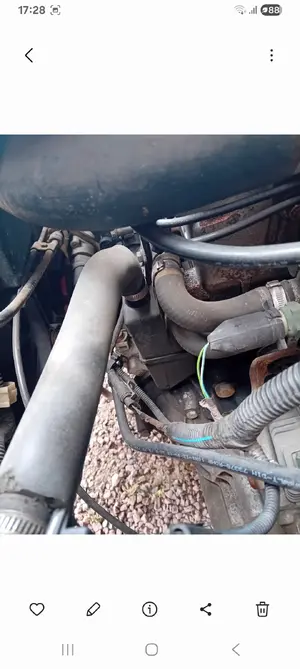

Blev oljebyte på växellådan i dag och kollade upp det här med oljefällan. Den sitter fram på motorblocket, en "plastlåda" som syns på bilden. Hur den är skruvad kunde jag inte se riktigt, men det löser sig när det är dags. Man behöver lossa slangarna till laddluftkylaren så kommer man åt den.

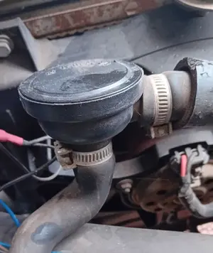

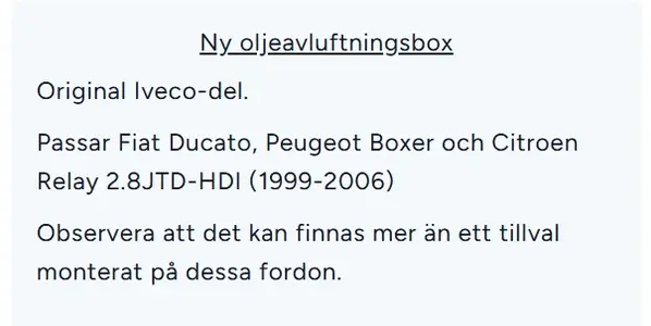

Som jag skrev i den andra tråden att det troligen finns en och då sitter den på framsidan av motorn med några skruvar har jag för mig, det som kan vara bra att veta är att det sitter en rätt stor O-ring som tätar och den kan det vara stor anledning att byta och vara beredd att skaffa när man har måtten på den. Helst av VITON som tål både motorolja och 200° temp.
Troligen är det en sådan här burk som sitter på era bilar.
