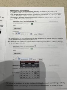

Vet inte om Du är hjälpt av detta, från min manual. Jag har fått en del konstiga larm på min bil främst sensoralarm.
    1,4 MB · Visningar: 67
