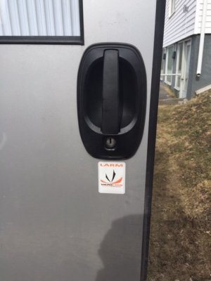

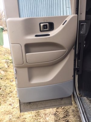

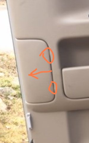

Har en 2010 Hymer B 640 SL, där förardörren inte går att öppna utifrån. Förslag hur man kan fixa det. Det finns en "lucka" på insidan på dörren. Hur öppnar den utan att bryta sönder något ? Bifogar bilderIMG_6200.JPGIMG_6197.JPG

Tror att det yttre dörrhandtaget har tappat kontakten med låset i dörren. Har tagit kontakt med Hymer Center som ska återkomma med förslag till åtgärd. Misstänker att det säkert är någon special del som har blivit utslitet (säkert billigt). Återkommer, vad som har hänt "till kunskaps databasen". Säker flera som har fått/får samma problem

Haft motsatt problem- dörren gick inte att öppna inifrån. Lite bökigt. Det var en vajer som gått av. Nytt lås behövdes.

Hade samma problem på min -22. Vi hade bara haft den ca 1 1/2 månad. De justerade på Hymercenter Örebro och visade att det bästa att öppna utifrån så håller man tummen högst upp handtaget och vrider ut det innan man drar i dörren så håller det bättre. Bodelsdörren gick inte heller efter ett tag. De fick ta bort insidan för att spänna vajrarna.
