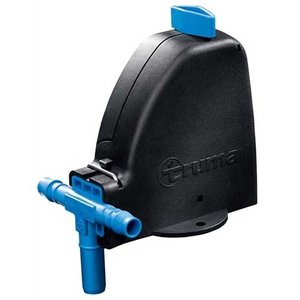

Min husbil läcker färskvatten när jag startar kranen till handfatet.
Om jag inte öppnar kranen så är det inget läckage.
Så fort jag satte på kranen började läcka ut genom ett tapprör undertill bilen
Det kommer vatten ur kranen men det läcker ut undertill tills vattnet är slut.
Vad kan det beror på?
Leffe M
487
15414
Inte i tanken Den sitter nära trumavärmaren. Har ingen plåtis men den ska finnas där den blå uppe ska vrida samt en blå knapp på gaveln ska tryckas in

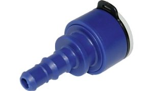

Hej igen. Det var den blå pluggen undertill som hoppat ur. Fick trycka in den igen ordentligt. Blev bara tvungen och kolla hur det såg ut under diskbänken och där var den röda på väg ut. Märkligt att de kan poppa ut så men man får väl kolla dem med jämna mellanrum. Tack igen för all hjälp.
